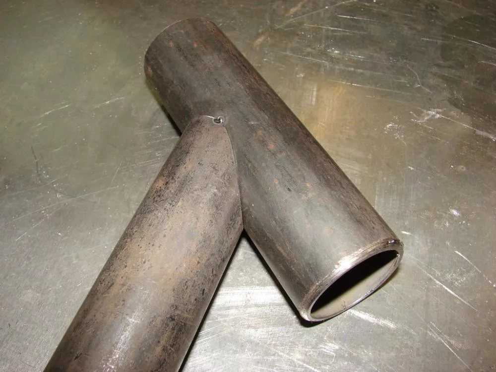

Наверное многие задавались вопросом, как надо обрезать трубу, для ее присоединения к другой трубе под заданным углом? Для этого можно использовать два способа:
- Программно - создание шаблонов разверток с помощью которых обрабатывать торцы трубы
- Механически - использвание приспсоблений, которые сразу позволят обрезать трубы, готовые к стыковке
Ниже опишу несколько вариантов, а что используете вы ?

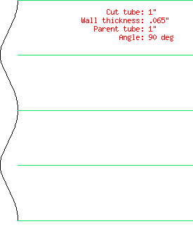

Есть несколлько неплохих вариантов, которые работают как online так и offline, к примеру такие:
- http://metalgeek.com/static/cope.pcgi. вводите прямо на сайте параметры каждой трубы и угол стыковки, далее просто скачиваете в удобном формате развертку

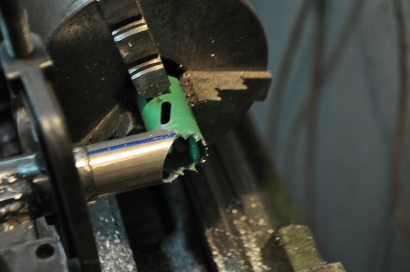

В этом варианте обработка торца трубы сводится к правильному закреплению трубы и коронки, что бы обработка шла под заданным углом.

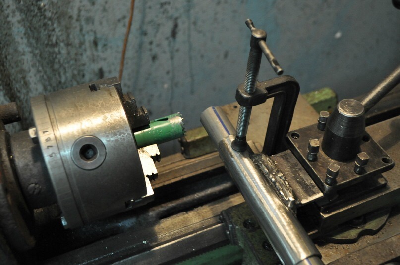

К примеру как вполне рабочий вариант я использовал закрепление коронки (с диаметром равным диаметру трубы) во вращающейся части токарного станка, а на месте крепления резцов я устанавливал держатель трубы, который сам изготовил. Правда в таком варианте сложно устанавливать заданный угол, но перпендикулярные резы делал многократно и качественно !

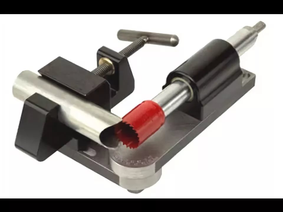

На данный момент приобрел вот такое приспособление, пока не опробовал, но уверен что будет вполне все удачно. Главный плюс что позволяет выставить очень точно угол реза (стыковки). Коронку будет вращать обычная дрель, а труба жестко закрепляется.
